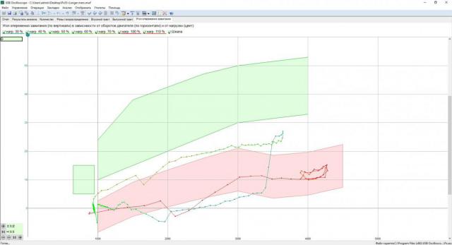

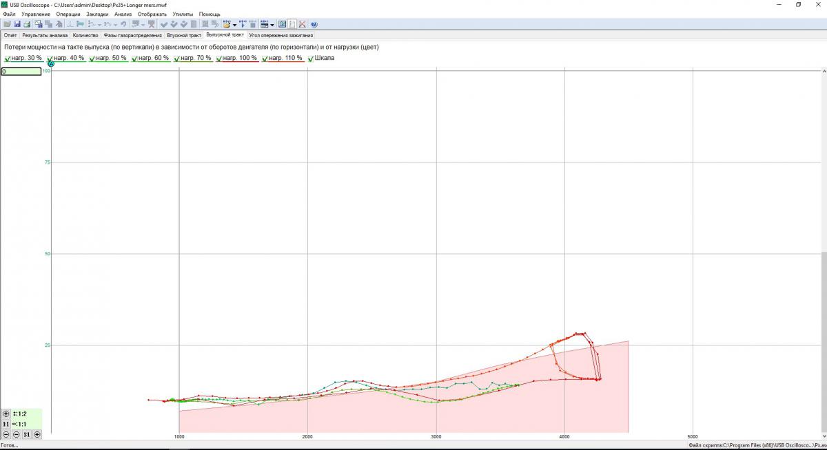

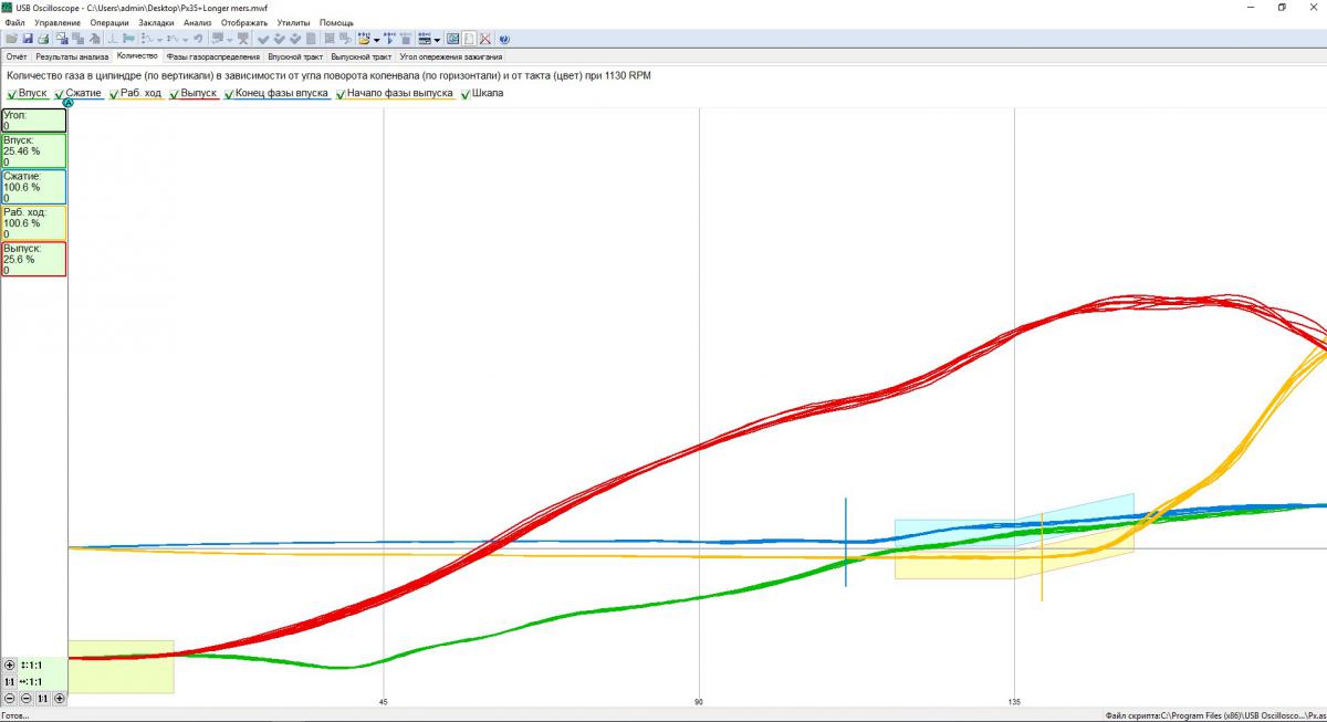

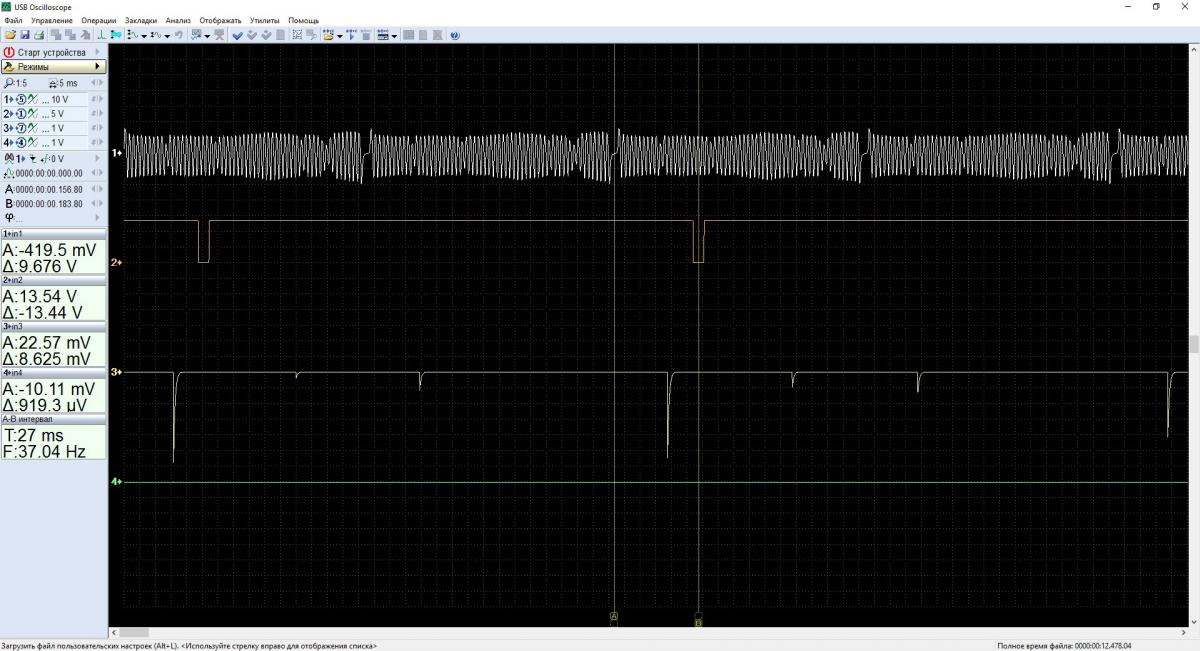

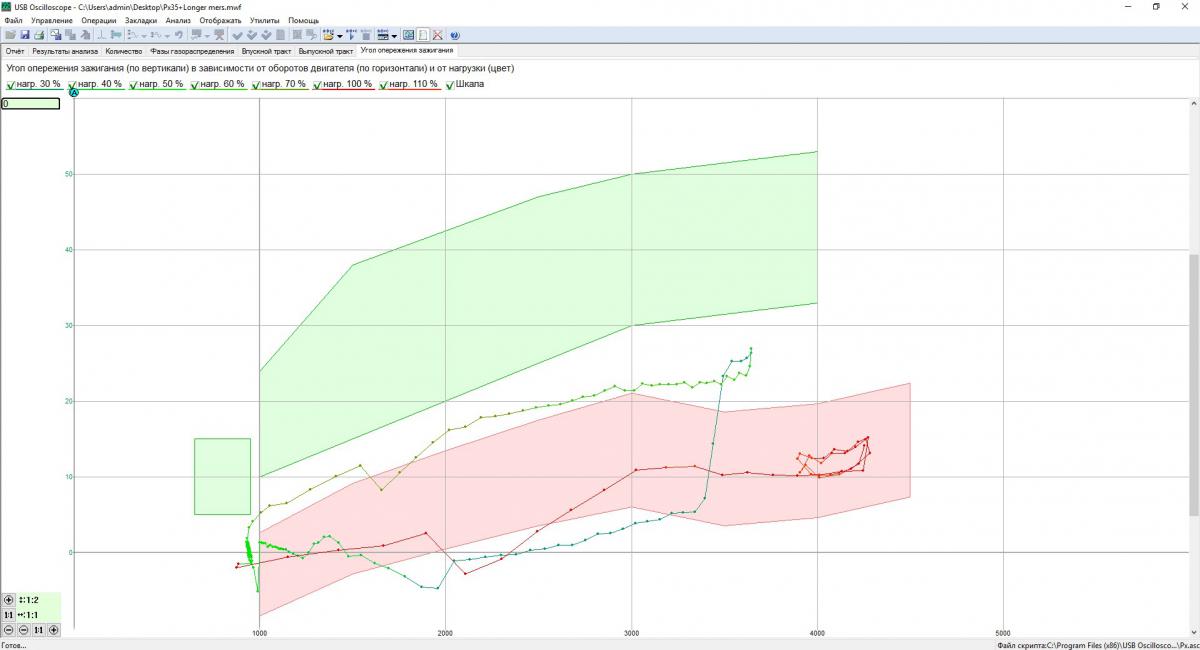

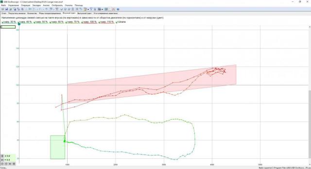

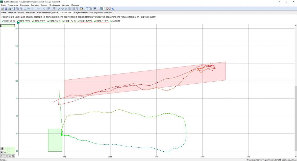

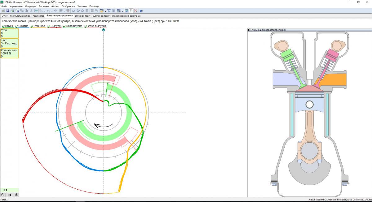

Всем доброго времени суток. Живу в провинции и нормальных сервисменов найти тяжело! но наконец то нашол человека с мототестером и вот сам вопрос! Какое расхождение должно быть ДПРВ и ДПКВ на 111.970! и должно ли оно быть вообше? может у кого нибудь завалялась эталонная осциллограмма? осциллограмму мою снятую(вдруг ктоувидит чего не увидиле в гараже) постараюсь прикрепить в файл
Могу отправить сами файлы програмы  https://yadi.sk/d/IEozBx413GksJb https://yadi.sk/d/2eb2wQ673GksHV

по ссылке есть синхра ДПКВ и ДПРВ для этого мотора
PS: думается мне что с такой синхрой у вас ошибка по ДПРВ должна торчать. 067

Осциллка по ДПРВ похожа на 111.960 с катушечным датчиком.

Я в асциллограмах маленько не шарю но по ссылки которые дал Миша там по 0 стоит а у меня примерно 120градусов как так то?

Топикстартеру: ошибка  ДПРВ это следствие того что осцилка кривая. т.е. видно что сигнал с ДПРВ есть, но он не в тот момент...
а уж причины того что сигнал не в тот момент несколько, но видимо все же не те детали установлены, ибо ошибка в 40* вряд ли даст условно нормальную работу мотора...
а ширину импульса  определить по такой осциле трудно, нужно приближать в программе... обычно по осциле видно - сектор там или шпонка(как на ранних 111 под индуктивный датчик)...
