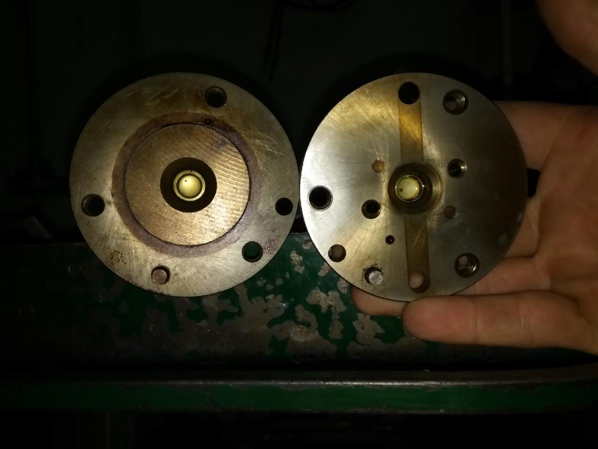

такая проблема двигатель 111.970 распредвал пришел без отверстий под масло в фазовращатель видимо с более старого движка хотя по номеру один в один прислали…
чем грозит установка такого распредвала с заглушенными масляными отверстиями со стороны стыкования фазовращателя с валом?
есть ещё такие варианты:
1. вариант установки обычной шестерни без фазовращателя как и на выпускном валу и к нему прилепить метку для датчика фаз IMG_20181115_201853.jpg
2. просверлить отверстия как и на старом валу вручную
3. заказать другой
хотел бы узнать про подачу масла в фазовращатель зачем это нужно если фазовращатель электромагнитный....
первый новый вал без малс. отверстий второй - старый
буду очень благодарен за умные ответы  :hi:

фазовращатель открывает магнитом масляный канал. доворот вала происходит за счёт давления масла.
я бы поискал правильный вал. слава Богу их пока хватает на просторах нашей необъятной...

Есть вал от 111 960
с отверстиями
1500р

Отправлено 29 December 2018 - 12:18
Тему можно закрывать
вал ТС установил
все ездит!
