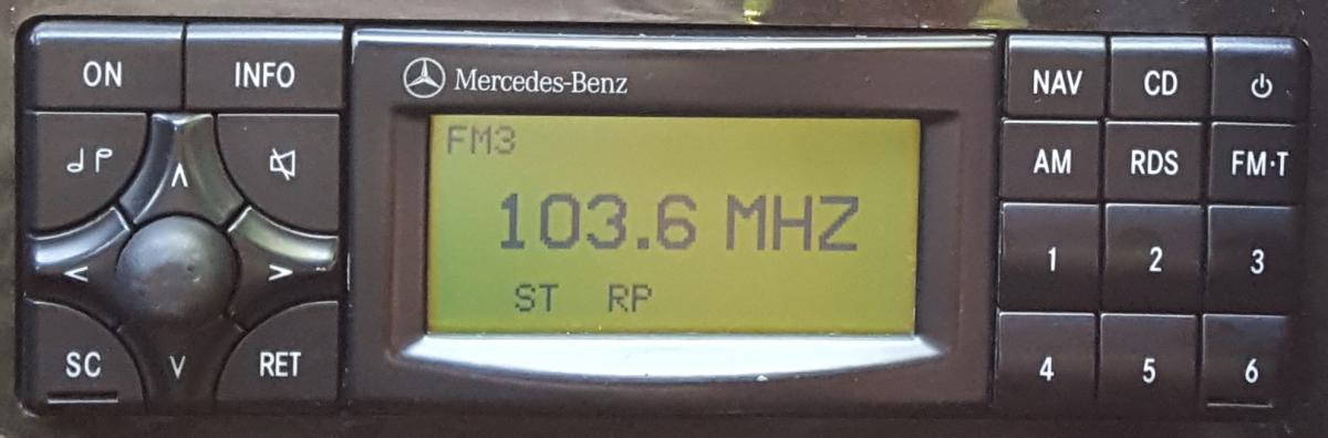

Авто W140 стоит система Bose, магнитола Blaupunkt ВР4902 (A0028205489 Special APS Blaupunkt-Werke GMBH)
Появилась проблема при пуске авто магнитола blaupunkt ВР4902 включается сразу на максимальную громкость.
Звук нарастает за полсекунды,регулятором кручу на минус, также быстро затихает,
в этот момент работает как буд-то под кнопкой "mute", если тронуть регулятор в любую сторону опять на максимум, убавляю, и дальше работает как обычно, громкость регулируется.
Проявляется с утра на холодной машине, дальше в течении дня все ок.
Сейчас стал выключать магнитолу перед глушением авто, чтобы она не пускалась сама при старте.
После того как завожу слышен небольшой шум в динамиках как если накрутить громкость без подключенного источника, кручу регулятор на минус, шум пропадает, включаю магнитолу.
Искал непропаи и кольцевые трещины, все подозрительное пропаял, энкодер вскрывал там все теперь ок.
Проблема не исчезла.
куда ещё копать?
Как организованно управление громкостью на ВР4902?
