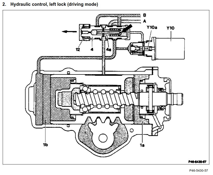

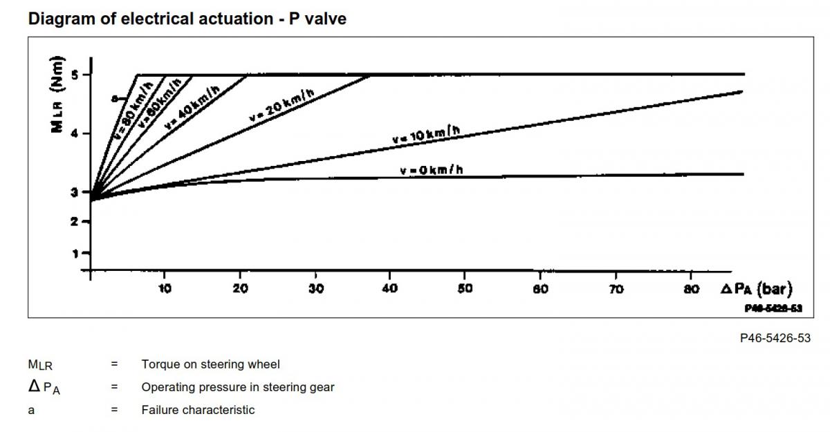

Момент на рулевом колесе минимален на стоячем авто порядка 2-3 Нм ("легко крутится на стоячую"), при движении с ростом скорости увеличивается до 5-6 Нм (в соответствии с  сохраненной картой ) и после 80 км/ч остается постоянным.
Скорость определяется электронным блоком управления PML (N49/1), который получает сигналы скорости от датчиков скорости  VSS  (в целях безопасности используется два сигнала чтобы распознать стоянку авто и неисправность одного из датчиков)
Соответственно  блок PML  управляет  клапаном  (Y10)  регулируя перепад давления на торцах золотникового клапана в зависимости от фактического эффективного рабочего давления и соответствующей скорости. При неисправности одного из датчиков  система отключается.
Вряд ли там механическая неисправность , проверить клапан на редукторе на обрыв/закоротку, целостность проводки до блока управления и питание самого блока  управления,  проверить наличие сигналов на обоих  входах  VSS (6)  VSS LF (30)  на блоке управления,  у блока есть диагностический выход в колодку диагностики.
Самый простой вариант посмотреть через СТАР диагностику.
